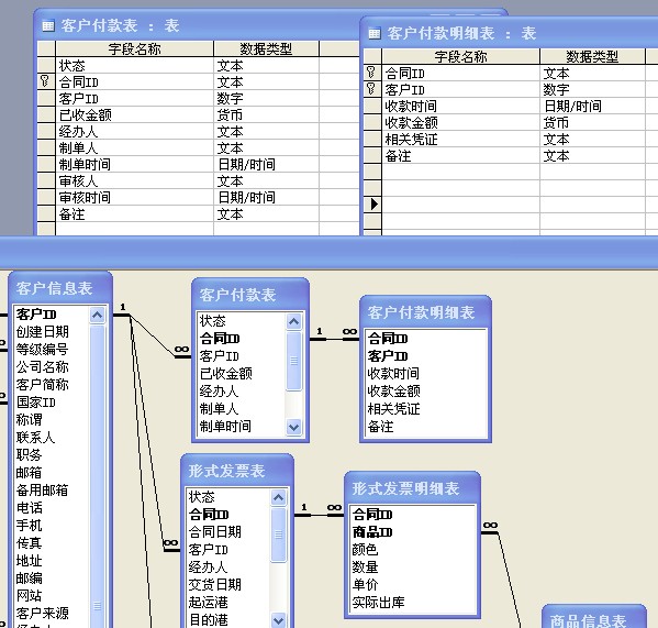

 请教老师一个问题,我想建立一个客户付款记录可以直观的看到每一个客户及每一个合同客户付款情况。
 一个合同客户分几次付款,比如我建立两个表:建立了两个表,一个付款总表,一个是付款明细表,如图:
但是付款明细表好象不能有重复项:
第一次付款记录: 合同1,客户1,付款:50.00 时间05-21
第二次付款记录: 合同1,客户1,付款 30.00   时间05-30。
这样记录会提示不能重复。 是不要再设个付款编号在付款明细表里?
如果不是,有没有什么好的办法,
或其他的建议 谢谢!!!!!
walter wang 发表于:2014-05-26 15:12:51
是不是每笔收款都要弄个编号比较好?
瞿丽忠 发表于:2014-05-27 12:59:48
客户付款明细表中的客户ID 不需要吧?
直接改成付款编号即可
walter wang 发表于:2014-05-27 15:01:22
如果在明细表里不加上客户ID在数据模块自动生成器里不能创建。不知道是不是什么问题。
我现在的办法是不要付款表。只用明细表。
刘小建 发表于:2014-05-27 18:05:53
不要付款表,只用明细表,不好吧?那样你每个合同也就是每次制单都生成一个记录放在哪儿?
我觉得你的付款明细表应该有一个自动编号字段或代码生成的编号字段,不能用你上图的那样。为什么要用上图两个字段那样的复杂主键?如果确实不想设单独的编号字段,可以把“客户ID”去掉,那个没用,既然有合同ID了就没必要考虑客户ID了,然后取付款时间之类的字段与合同编号一起组成组合的主键。
明细表里不加上客户ID就不能创建表,这个不知道为什么,应该是其他哪里有错误吧?客户ID这个主键完全没必要,是不该有的。真的去掉就不能创建,加上就可以了?这个客户ID任何时候都可以通过表关系从客户表里面查询到的。
walter wang 发表于:2014-05-27 22:05:27
刘’S, 好的,我按你说的,在明细表里加一个付款编号。在汇报结果。

首先对你的实际业务要求,不太熟,也不了解,可能有些地方说的不对
看了你的表结构,有一些疑问
1.形式发票的问题:
     1.1. 从原理上,蓝字发票明细表中应当是销货单的来源,红字发票是销售退货单的来源,不知道红字发票如何处理有无考虑?
     1.2. 有时候,存在销货和销退对冲后,再开相应的红字或蓝字票,那么这时你如何表示,并达到相关效果呢?
     1.3. 一张形式发票,一般来说,应当对应一张正式的纸质发票,并且,一张发票可能会有几个合同的来源,但看你的表结构似乎一张发票只对一个合同,
            那为什么不让一张形式发票可以对应若干个不同合同的明细呢?
    从原理上,发票不与合同直接挂钩对应,而是一般与销货或销退对应,而销货或销退会与合同对应,也即发票是通过销货间接与合同关联上的。从你的程序来看,似乎省略了相关销货和销退的过程,直接在发票明细里输入相关合同和红或蓝字金额
2.客户付款单(相当于收款单)问题:
   1.1. 客户付款有没有可能存在预付的情况!?或者从其他合同订单上递延过来的款项,如有的话,可有相关处理方式?
   1.2. 一份客户付款单,有可能是几份合同的同时付款,和形式发票很类似的问题,为什么不让一份客户付款单对应若干个不同合同的付款明细呢?

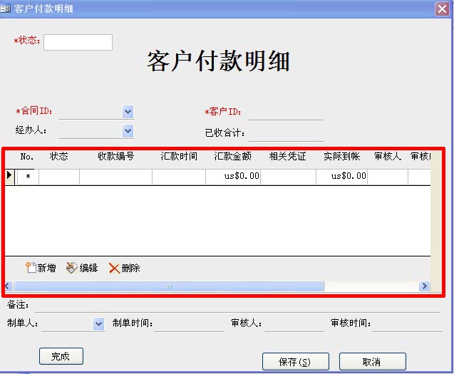

界面如如图. 但我不知道红框里的应该怎么设置,怎么添加/编辑/删除?用数据表,或查询表还是用连续窗体?
renco 发表于:2014-05-30 08:06:58
即然在窗体里,当然,这个也用窗体,至于是用窗体的数据表视图还是连续窗体视图,这个你可以自我权衡一下

比如这个客户付款明细表,我基本不会在这样的界面上给以添加、修改等操作,最多是给于查询使用,但你的想法这样是否可以呢,也是可以的,
建议你用窗体的数据表视图
walter wang 发表于:2014-06-06 20:34:16
我还是用的连续窗体,把记录集改为快照。
