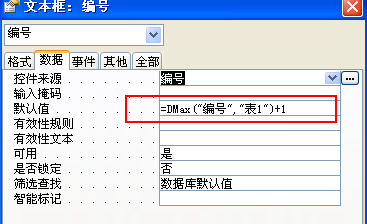

在水一方 发表于:2014-01-22 13:33:45
不用自动编号,可以用 Dmax(编号,表)+1 作为新编号的默认值,就可以保证编号连续性了,而且可以自定义编号格式。

落尘_小新 发表于:2014-01-23 00:57:35
一楼已经说了,是放在编号字段的默认值中.如图:
