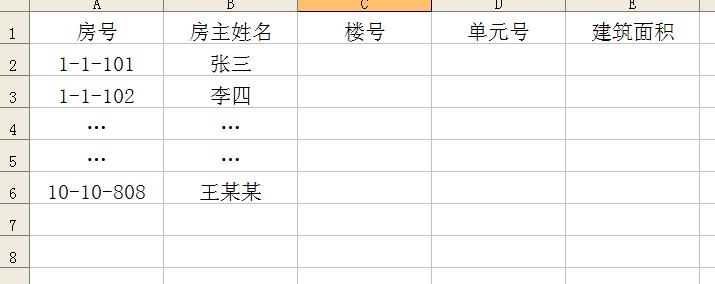

请问这样设计表是否合理?(有图例)
刘小建  发表于:2013-04-16 20:49:12

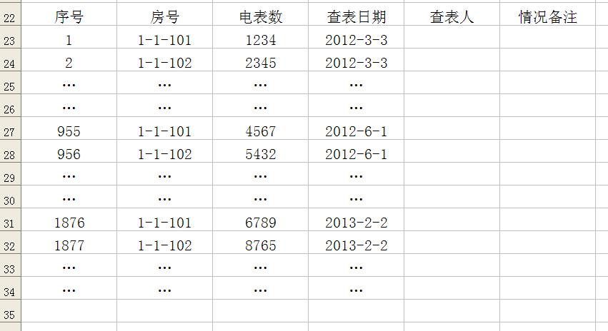

我正在学习设计表。我觉得有这样两种,一种我叫它比较静态的,就是一些相关属性,如上例。另一种我想设计成这样,实际就是流水账,和日常的数据记录完全一样,如下图:
可以这样设计表吗?从实际工作上说,很容易想到这样的表,不过一是不知道规范不规范,因为和第一种完全不一样,二是不知道容不容易使用,做各种查询统计,比如计算各家的电费等等。
谢谢指教!

  1. 表的结构还是可以的,不知道为什么没有电表号(或客户号)呢
  2. 再有,你以房间号为查表依据,但是房间号的数据格式是文本格式,不适合做主键,不方便查询,最好改为电表号(或客户号)。
  3. 在两个表里加上电表号(或客户号),这样两个表就关联起来了。
刘小建 发表于:2013-04-17 08:23:29
噢,我本来是用房间号做电表号的,在房间那个表里拿房间号当主键,请问为什么这样不如加一个数字号好呢?单加一个电表号,似乎增加了表的体积。谢谢!现在我放心了,就这样设计几个表。原来在excel上,这个表是横向的,就是电表数、日期、电表数、日期...,所以总担心竖着做表不行。
煮江品茶 发表于:2013-04-17 12:10:14
删除电表数,增加起码和止码两个字段,这样便于抄表与核对。

在水一方 发表于:2013-04-17 21:07:49
再有,你表里的“电表数”是什么意思?是“电表显示数”还是“本周期的用电量”?建议你做数据库应该使用电表显示数,还要加上查表时间(精确到秒),区间用电量可以利用查询来实现
刘小建 发表于:2013-04-22 12:24:29
我的是“电表显示数”,还有一个日期字段,不过只是精确到日期,因为查表员做不到很精确。谢谢!
wy 发表于:2013-04-25 00:17:14
1.在表一中加一字段,最好用自动编码,并做主键。以后用起来方便
2,两张表如果是一对一的关系,在表一加关联字段(电表编号)或把表二房间号与表一关联
3、如是一个电表管多个房间,表二是一对表一多的关联,在表一中加关联字段。
