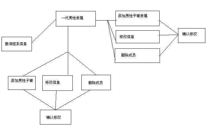

我要建立一个五代的男性族谱系统,请问需要几张表?设计思路是否用杂繁琐?
“添加平辈男性亲属”和“添加男性子辈”这个在acc2010里到底该如何实现?求解。
数据结构类似:

一个表就行,设置好表的字段,重点是父子关系字段,新增成员与谁是父子关系

父子关系该如何定义呢?
杏林求真 发表于:2012-09-19 23:57:31
这个就像国家-省-市-县-乡一样按编码来就是了
沈军 发表于:2012-09-20 06:08:22
推荐你看一下这个  史上最强树控件源码\暴强树TreeView功能齐全的通用示例/添加搜索节点等功能 http://www.accessoft.com/article-show.asp?id=7131
用树控件就可以实际你要的功能,树控件背后支持的表就是你要掌握的

你好,我试过那个mdb了,却是是我想要的,不过有个问题。他的最顶层的目录是要选择的,我想要自己录入的,该如何在treeview里改呢
