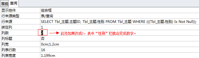

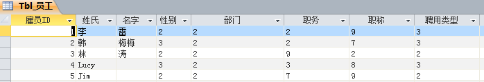

按表2操作后,员工表就会由表4变成表5的样子,显示实际数据(应该是实际数据吧?全部是主题表中的“主题ID”)我所想要的就是检查表中如“性别”“部门”“职务”“职称”等字段是否为主题表中的“主题ID”即那些数字。。。而这样设置需要在员工表中每一个字段如图2去设置,表多了很是麻烦,我想找一个简便一点的方法,嘿嘿。。。

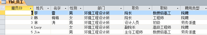

表4【正常显示的员工表】
表5【员工表检查】

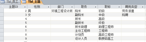

表6【主题表】

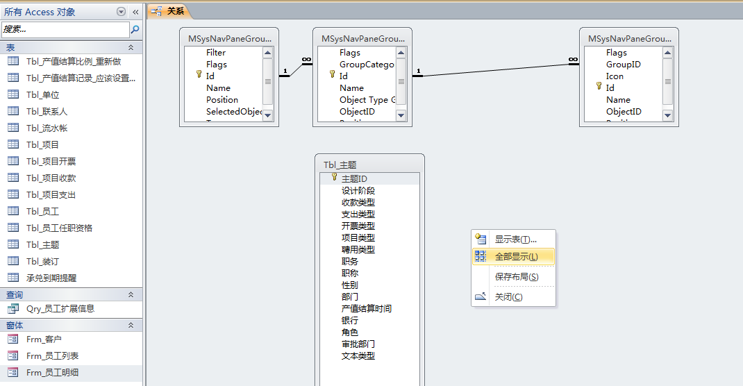

表7【关系表】

关于关系,我在资料中所查到的关系介绍,全部是一些一对一,一对多,多对多的介绍,但我还不了解这关系应该如何应用,或者说在哪里应该用,在哪里不应该用?
比如我发的图片中的员工表,我就没有设置关系,而在这里我的一个问题中就列出了需要设置关系,请各位大大能否提供一些关于关系应用方面的资料?
表4【正常显示的员工表】
表5【员工表检查】
表6【主题表】
表7【关系表】
