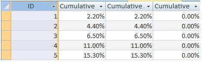

王景 发表于:2010-11-10 13:54:50
第二条记录4.40%减去第一条记录2.20%得的结果储存在第二条记录的Inc Planning字段里,
第三条记录6.50%减去第二条记录4.40%得的结果储存在第三条记录的Inc Planning字段里,
第四条记录11.00%减去第三条记录6.50%得的结果储存在第四条记录的Inc Planning字段里,
继续这样下去,总共有106条记录。(由于图片的篇幅所致,只上传图片)

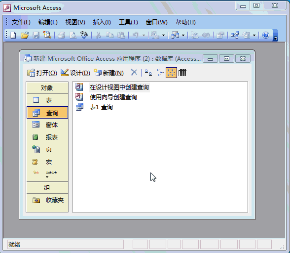

煮江品茶 发表于:2010-11-15 19:20:50
大体应该是下面这个查询:
select *,Cumulative-Dlast("Cumulative","tbname","ID<" & [ID]) as IncPlanning from tbname
煮江品茶 发表于:2010-11-15 19:25:31
也可以写成:
select a.*,a.Cumulative-(select last(Cumulative) from tbname as b where b.ID<a.ID) as IncPlanning from tbname as a
王景 发表于:2010-11-17 14:41:44
当我看到这个方法的时候,我很激动啊!可是我运行出来的结果不对啊!这是为什么呢?
煮江品茶 发表于:2010-11-17 15:28:00
不能太激动,激动了容易出错。
煮江品茶 发表于:2010-11-17 15:40:20
如果你能淡定用子查询也可以:
