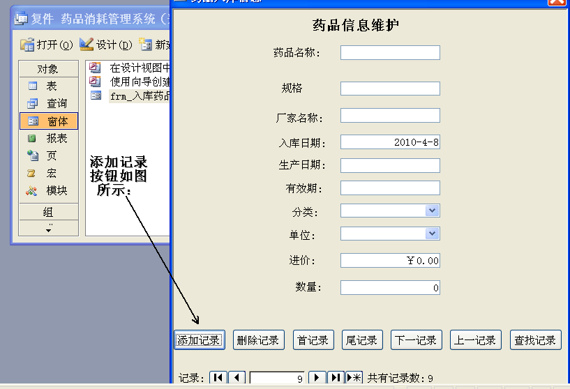

煮江品茶老师,按钮如图所示:在窗体栏目里。
