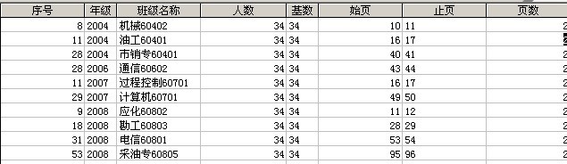

关于在表中生成起始页和止页的问题,为什么不能使用聚合函数
陈玉才  发表于:2010-09-28 08:29:08
请版主再帮忙看下为什么不能使用聚合函数点击下载此附件

还有一个问题,就是我在做的时候发现一个问题,比如通信60602班只有34人,基数是34页,但是在产生页数的时候就产生了两页,请问这个该怎么处理呢?
陈玉才 发表于:2010-09-28 12:04:43
陈玉才 发表于:2010-09-28 20:00:45
谢谢了,我已经找到了问题了,
只需要把IIf([人数]=0,0,1) 改成IIf([人数]=34,0,1)就可以了
