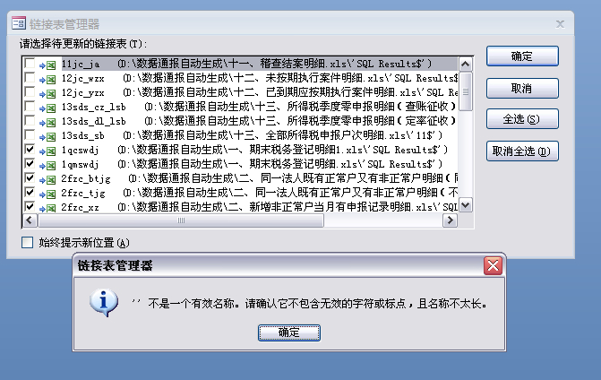

1、在使用TransferSpreadsheet语句刚建立ACCESS同XLS文件的链接后,使用链接表管理器对数据进行刷新时正常。使用的TransferSpreadsheet语句类似如下的
DoCmd.TransferSpreadsheet acLink, 10, "1qmswdj", "D:\数据通报自动生成\一、期末税务登记明细.xls", True, ""
但是,一但对这些链接表建立了查询,则查询中使用到的链接表则无法刷新,出现
''不是一个有效的名称。请确认它不包含无效的字符或标点,且名称不太长。
的错误提示。而查询中未使用到的链接表则能正常刷新。如下图

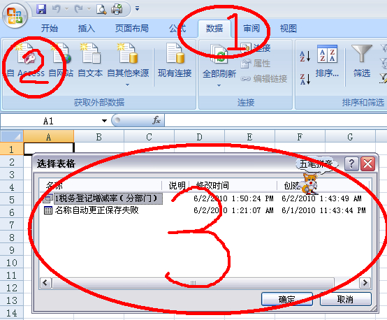

2、在ACCESS中对链接表建立N个查询后,使用EXCLE对查询结果进行链接,结果发现在EXCLE中只能引用第一个建立的查询,其后的N-1个查询均无法带出。操作过程及情况如下图所示

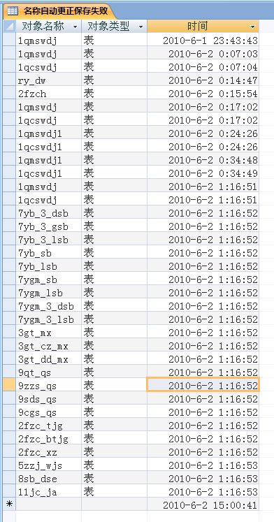

3、其他的一些ACCESS的错误提示,供参考及求解惑。
