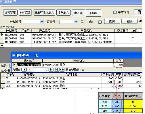

显示每一次相减后的库存数怎么实现?就如图中有颜色的表格所示那样
sunny 发表于:2010-04-20 17:43:50
请打开附件MRP计算窗体,点击窗体右上的计算按钮,问题的结果显示在MRP计算结果(物料净需求)子窗体里
目的是计算 需请购或加工的数量(库存-订单需求=需请购或加工,结果>0时显示为0,结果<0显示为正数),如果可以反映库存剩余数量,就很容易实现了,求解!
sunny 发表于:2010-04-20 17:45:49
结果需要显示订单号,同一张订单同一种物料可以先汇总,不同订单同一种物料就不可以
王樵民 发表于:2010-04-21 08:59:59
根据你的要求进行了修改,可以满足你的要求,见附件。
