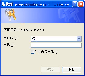

太溪 发表于:2010-01-30 18:23:30
也就是这个窗口,
我需要反复试验,因为我已经登录过并选择了“记住我的密码”了,在已登录过的电脑上,是不会再出现这个窗口的。

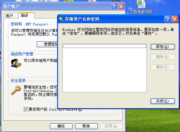

如何删除我的登录信息,以便以一个全新的用户重新出现这个窗口呢?
太溪 发表于:2010-01-30 18:24:11
太溪 发表于:2010-01-30 19:52:39
删除我的登录信息,以便以一个全新的用户重新出现这个窗口,的方法找到了(如图)。
通过网上邻居访问时,会再弹出登录窗口,但是通过IP地址方式直接登录时,好像可以直接登录,也就是我的软件可以直接访问,问题也就根本不存在了。现在没新电脑测试。明天再说了。
