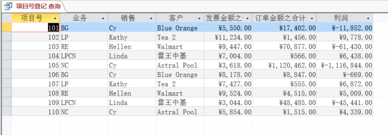

我用的查询语句是:
SELECT DISTINCTROW 项目号登记.项目号, 项目号登记.业务, 项目号登记.销售, 项目号登记.客户, Sum(发票.发票金额) AS [发票金额 之 合计], Sum(采购订单.订单金额) AS [订单金额 之 合计]
FROM (项目号登记 INNER JOIN 发票 ON 项目号登记.[项目号] = 发票.[项目号]) INNER JOIN 采购订单 ON 项目号登记.[项目号] = 采购订单.[项目号]
GROUP BY 项目号登记.项目号, 项目号登记.业务, 项目号登记.销售, 项目号登记.客户;
好像计算出来的一个项目的发票金额之和是有重复的。

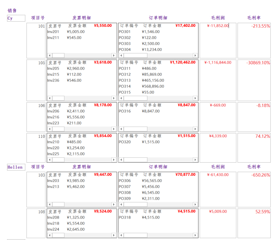

朱先生 发表于:2016-12-27 16:35:10
3楼的用这个试试
SELECT 项目号登记.项目号, 项目号登记.业务, 项目号登记.销售, 项目号登记.客户, A.发票金额之合计, B.订单金额之合计
FROM (项目号登记 INNER JOIN (SELECT 发票.项目号, Sum(发票.发票金额) AS 发票金额之合计 FROM 发票 GROUP BY 发票.项目号)  AS A ON 项目号登记.项目号 = A.项目号) INNER JOIN (SELECT 采购订单.项目号, Sum(采购订单.订单金额) AS 订单金额之合计 FROM 采购订单 GROUP BY 采购订单.项目号)  AS B ON 项目号登记.项目号 = B.项目号;
Cy 发表于:2016-12-27 17:01:10
朱先生好厉害!这条语句计算出来了 每个项目的总销售额 和 总采购成本。下一步我要对两个总额做减法得出毛利润。我先理解一下你的语句,看能不能自己把减法这部分写出来。。。
如果写不出来,还需要请教朱先生哦!
Cy 发表于:2016-12-27 17:23:11
回复朱先生一个问题,利润这一列我已经做出来了。只是在你的语句里面添加一列即可(红色部分):
SELECT 项目号登记.项目号, 项目号登记.业务, 项目号登记.销售, 项目号登记.客户, A.发票金额之合计, B.订单金额之合计,A.发票金额之合计-B.订单金额之合计 AS 利润

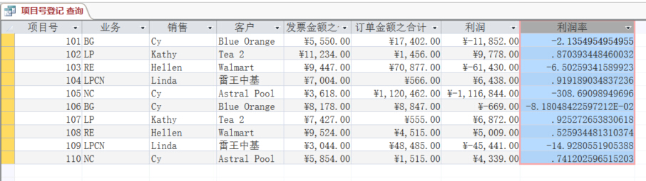

追加一个问题:
我如果需要 在出来的表格里面再添加一列 利润率,计算公式为 利润/订单金额之合计,按照%比的格式显示出来。可以做吗?
Cy 发表于:2016-12-27 18:01:04
利润这列也加出来了,怎么设置 显示格式为 xx.xx%呢?
zhf_2003 发表于:2016-12-27 22:03:01
用 format(参数,"0.00%")
format(利润公式,"0.00%")  as 利润
各类数据格式的设置在帮助里面有
朱先生 发表于:2016-12-27 22:24:55
利润率字段属性    格式    选  百分比
