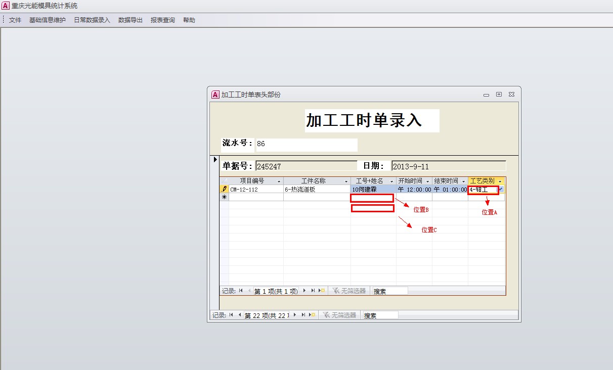

窗体中新增数据时,下一行自动默认上一行的值。请问如何实现,感激不尽!
Toby  发表于:2013-09-20 00:49:02
各位热心朋友,我是这个意思:
当我在子窗体中录入一行数据,光标从"位置A“移动到”位置B“时,自动默认上一行的”项目编号和工件名称“;当从”位置B“移动到”位置C时,自动默认刚才的默认值,以此循环。
谢谢指教!++

位置A是一个控件,位置B、C是同一个控件。对于控件来说,这并不是循环
对于整条记录来说,可以看作是循环
