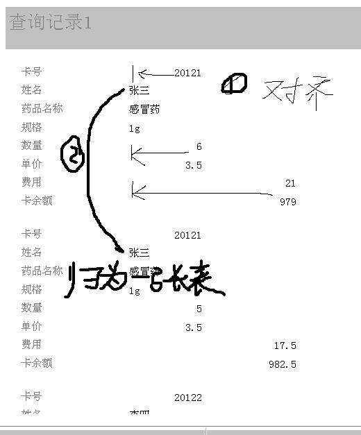

问题1:报表无法对其
问题2:相同卡号归到一个标签里
问题3:余额不对
请帮忙

要左对齐你就先在设计窗体打开报表,点中一个框框,在点击上面那个左对齐的按钮,或者右键属性,排列那里选左对齐。你第二三个问题要先进行汇总,详细看你另外一个帖子的回复

你好我的这个帖子和上一个不一样是我专门改进的帖子!
比如张三2009年卡里有1000元
2010年消费了200元应剩余800元  (汇总后面要跟日起
2011年消费了400元剩余400元    (汇总后要跟日起
麻烦您在帮忙看一下这个改进的附件我话了2小时谢谢

我的2003打不开2007的附件,如果你要归为一条记录,可以参照你那个帖子的附件。如果是分开几条记录,就做2个报表,一个主报表只有卡号姓名,一个子报表是具体的药品,主子报表用卡号做链接。

点击下载此附件看看   至于对齐    那段文本框的属性问题,都填左对齐就可以了

看一下是不是这个“对齐”效果
