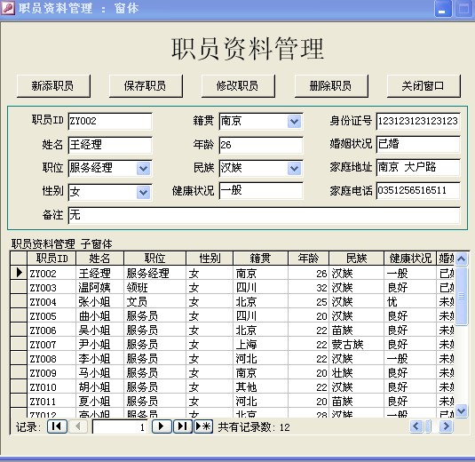

“职员资料窗体”下图所示, 子窗体数据源来源为 后台的 30K的职员资料表
“客户资料窗体”的设计与之类似!

前台职员资料窗体如图所示,
