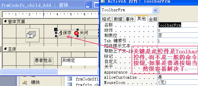

这个有多种办法,最简单的就是先在这个按钮属性中将制表位由否选为是,再在TAB键次序中把这个按钮拖到最后,或相应控件后。看下面截图

上面的老师都理解错了,我说的是基础教程中的报销管理系统中的Active控件,如下图所示:
煮江品茶老师,说得对,难怪以下代码不起作用了.
