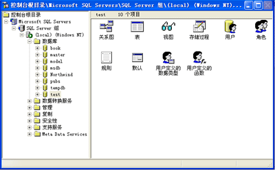

1.通过"企业管理器",以窗口形式创建,打开如图所示的窗口,这里我们以在test数据库中创建test表的id为自动编号字段为例:

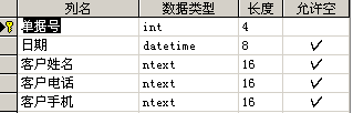

然后:选择建好的test数据库,在窗口中选择"表",单击右键,在弹出的菜单选择"新建表",则会进入表设计器进行表的设计.下图是设置的效果.在设计完成后,单击关闭按钮进行保存,并将其命名为"test"
