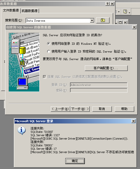

大家好,请问一下,我从服务器1上面安装了SQLserver2000 并且创建了表.从本机上 用ACCESS中 使用
http://www.accessoft.com/article-show.asp?id=122   上里面的方法 可以正常访问
要客户机局域网 使用这种方法 连接服务器1 时出现如下的错误

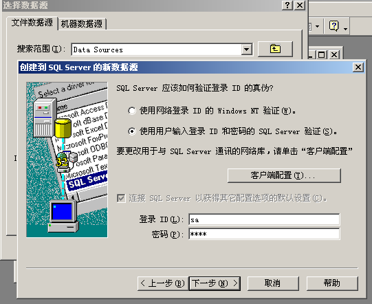

如果把选项选择到 下面的方式 是能够进入表,但是这样保存不住,等连接表后,当时能用,下次再打开。MDB文件时 那些连接过的表又不能用了。又要重新连接,请问一下大家,有什么方法或 代码能自动设置连接,不用每次手动配置。

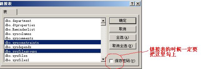

在ACCESS中链接SQL SERVER数据库中的表时,ACCESS最好别在SQL SERVER的服务器上进行链接,需在其他机子上链接,这样操作之后就不会出现你说的那个问题了,若后台数据库设置有密码,链接时需保存密码即可。

石三少 发表于:2010-04-23 09:59:40
亲峰 发表于:2010-04-24 08:55:07
您好,楼上的老师 按照您的方法进行设置后已经能连接上表了  但是还有一个问题想向您请教一下。 连接上的表 不能添加新记录 请问一下这个权限在哪里设置啊。
亲峰 发表于:2010-04-24 09:09:29
感谢老师的指点 在您的指点下 已经成功的连接上 真是太感谢了。
