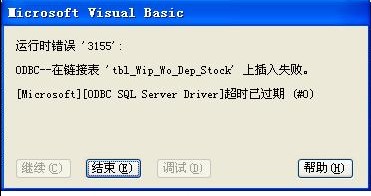

 各位老师,保存数据时,有时表被锁定,保存不了,要重新服务器才行,有没有办法解决呢。
有的保存时有更新,也有增加,有时只运行完更新,增加就出错了,导致库存不准确,很麻烦
如运行:
DoCmd.RunSQL " INSERT INTO tbl_Wip_Wo_Dep_Stock ( WoCode, Dep, DepDate)" _
               & " SELECT Temp_tbl_Wip_Wo_Dep_Detail.WoCode, '" & Me![ToDep] & "', #" & Me![TrDate] & "#" _
               & " FROM Temp_tbl_Wip_Wo_Dep_Detail;"
请各位老师指教一下解决方法
