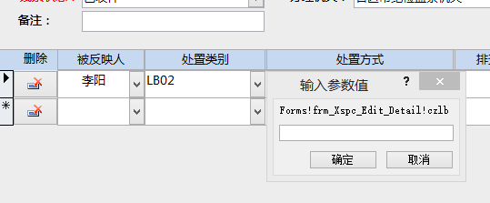

按照这个http://www.accessoft.com/article-show.asp?id=8553示例做了两个组合框的分级联动,该联动窗体是在平台中的子窗体下,单独打开该窗体能够实现联动,但在子窗体模式下就会出现输入参数值的一个错误窗口,如图,请教大师了,谢谢!

放到子窗体后,引用的窗体名称变了access找不到了。
Forms!frm_Xspc_Detail!czlb
改为
czlb
就好了。见附件点击下载此附件
