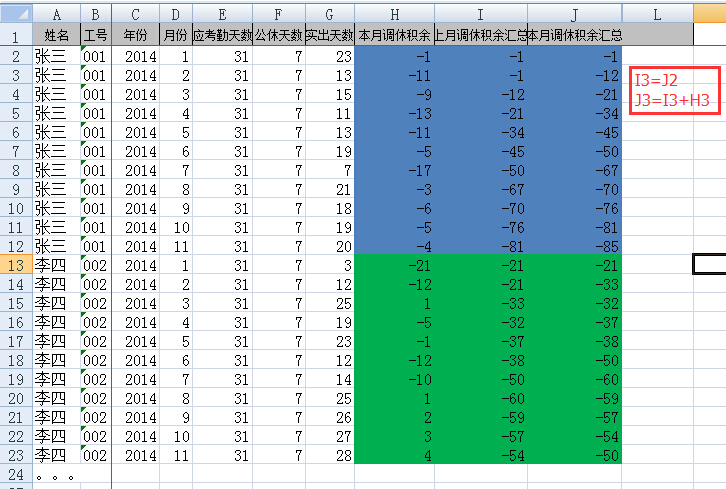

在ACCESS表中,有如下需求,请高手帮忙,十分感谢。
1、  每个“工号”从1月开始一直到最后一个月分别进行逐月“上月调休积余汇总”及“本月调休积余汇总”的计算,其中,当“月份”为1时,“上月调休积余汇总”及“本月调休积余汇总”等于“本月调休积余”。如当1月时,I2=H2  J2=H2
2、  当“月份”大于等于2时,当月的“上月调休积余汇总”等于上月的“本月调休积余汇总”;当月的“本月调休积余汇总”等于当月的“上月调休积余汇总”+“本月调休积余”,这样逐月计算,一直算到最后一个月。
即:如存在10个工号,每个工号有12个月,就是循环计算120次。

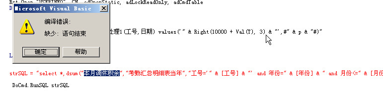

煮江品茶老师,我将您帮我写的程序放到COMMAND命令中后,报如下提示,请帮忙指点一下,感谢。
煮江品茶 发表于:2015-01-16 14:49:56
ssql="SELECT a.ID, a.姓名, a.工号, a.年份, a.月份, a.应考勤天数, a.公休天数, a.实出天数,"
ssql=ssql & " a.公休天数+a.实出天数-a.应考勤天数 AS 本月调休积余,"
ssql=ssql & "(select sum(b.公休天数+b.实出天数-b.应考勤天数) from  考勤汇总明细表当年 AS b where b.工号=a.工号 and b.年份=a.年份 and b.月份<a.月份) AS 上月月调休积余汇总,"
ssql=ssql &  "(select sum(b.公休天数+b.实出天数-b.应考勤天数) from  考勤汇总明细表当年 AS b where b.工号=a.工号 and b.年份=a.年份 and b.月份<=a.月份) AS 本月调休积余汇总"
ssql=ssql & " FROM 考勤汇总明细表当年 AS a;"
煮江品茶 发表于:2015-01-16 15:45:02
上月累计数似乎无必要,并自动计算每月日历天数,则可写为:
ssql="SELECT a.ID, a.姓名, a.工号, a.年份, a.月份,"
ssql=ssql & "Day(DateAdd("d",-1,DateAdd("m",1,DateSerial(a.年份,a.月份,1)))) AS 日历天数,"
ssql=ssql & " a.公休天数, a.实出天数,"
ssql=ssql & " a.公休天数+a.实出天数-[日历天数] AS 本月调休积余,"
ssql=ssql &  "(select sum(b.公休天数+b.实出天数-Day(DateAdd("d",-1,DateAdd("m",1,DateSerial(b.年份,b.月份,1))))) from  考勤汇总明细表当年 AS b where b.工号=a.工号 and b.年份=a.年份 and b.月份<=a.月份) AS 累计调休积余"
